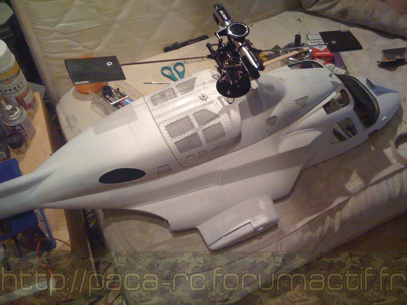

bon et bien voila un petit aperçu de l avancer du travaille apres ajustage des prises d air des turbines mastiquage et mise en place de quelques millier de rivets....
...........::....::...::....::....::.... enfin bref...des rivets toujours des rivet ,ral bol, mais bon....

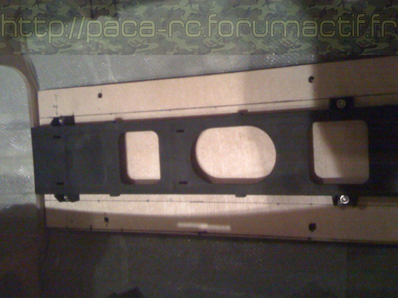

et voila apres quelques petites heures de boulot....un chassis tout beau et ENORME....

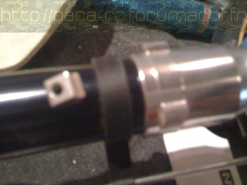

et voila apres encore quelques soirees a travailler dur et meme tres dure le fuselage est presque fini et ce prepare a partir en peinture a deux trois rivets et coup de 800 a l eau pret...
le chassis du T-Rex 600 est ajuster et caler dans le fuselage a l aide d un support sur mesure et de 2 baguettes de bois fournie avec le fuselage ,mais elles ont dues etre retravailler, afin de recuperer la forme du galbe du fuselage.
enfin ,il a fallu ajuster la partie superieur du fuselage avec le plateau cyclique ainsi que la tete de queue avec le rotor arriere.
puis vient l electronique, radio,recepteur servos de plateau,servo de gyro ,gyro etc,,,,et encore un gros trou dans le porte feuille arffffff....

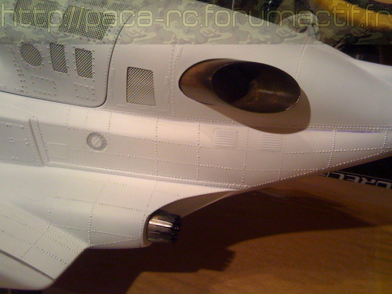

le travail pour réaliser les rivets est très impressionnant, pouvez vous m'expliquer votre technique

je pense que vip3r ne m'en voudra pas de repondre sur son post, mais connaissant le sujet:
il te faut de la LOCTITE super glue 3 en ultra gel, le tube est noir et a une contenance de 3grs( dispo chez BRICORAMA entre autre).
tu traces tes lignes de rivets sur la carro, puis tu dépose à intervalle régulier des petits points en faisant bien attention que le rivet soit bien en gel, et qu'il garde donc sa forme de "bulle" plutot qu'il ne s'étalle liquidement.
puis tu laisses durcir, la glue attaquant la carro en la faisant blanchir, quand c'est bien blanc et dur au toucher, c'est que c'est bon.
ensuite la peinture en bombe et voilà... study

c est ça , .... attention sur le fuselage airwolf de funkey pensse a poncer auparavant ,ensuite apreter avec de l apres universel et apres les rivets....
sinon arf mauvaise suprise cela ce decolle...
