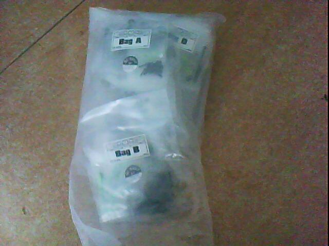

vue a l'intérieur de la boite :
mon axial ax10 reçus en Octobre 2010 à aujourd'hui Axial_12

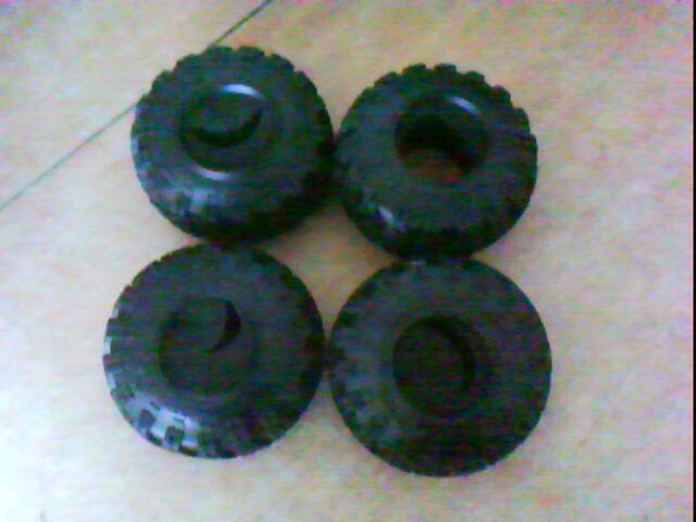

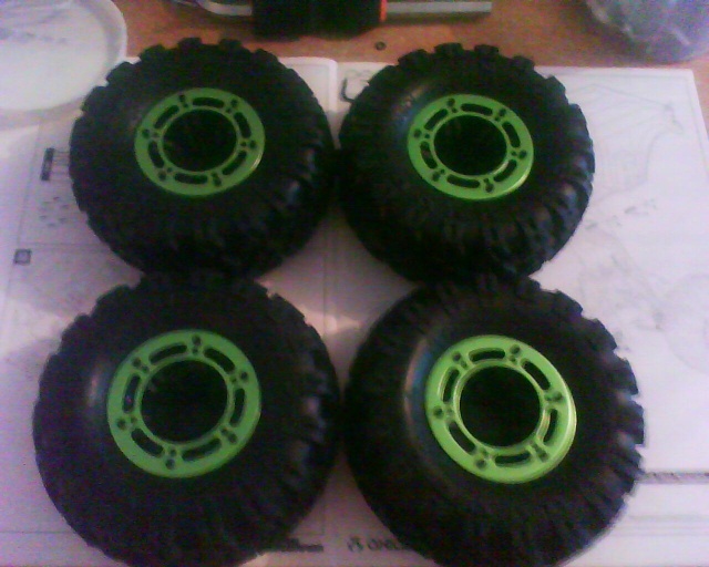

vue sur les pneus :
mon axial ax10 reçus en Octobre 2010 à aujourd'hui Axial_14

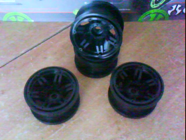

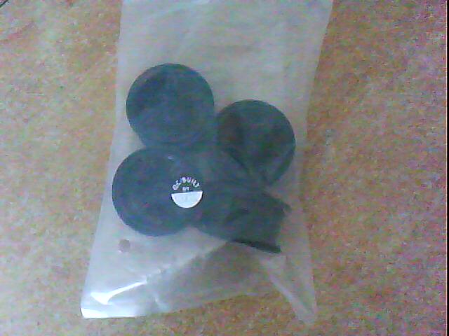

vue sur les jantes :
mon axial ax10 reçus en Octobre 2010 à aujourd'hui Axial_15
mon axial ax10 reçus en Octobre 2010 à aujourd'hui Axial_16

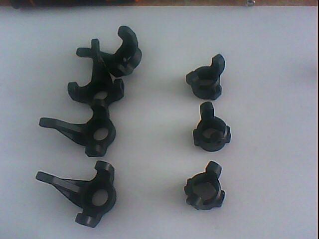

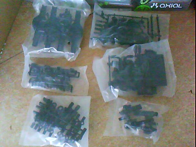

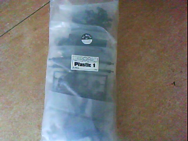

vue sur les différents pièces en plastique :
mon axial ax10 reçus en Octobre 2010 à aujourd'hui Axial_17
mon axial ax10 reçus en Octobre 2010 à aujourd'hui Axial_18
mon axial ax10 reçus en Octobre 2010 à aujourd'hui Axial_19

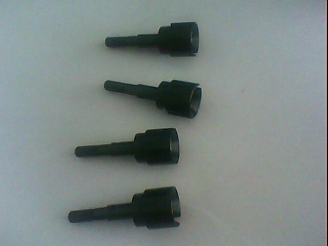

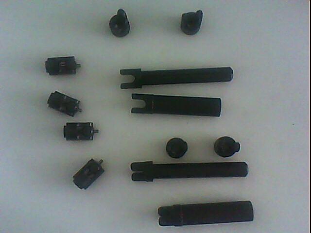

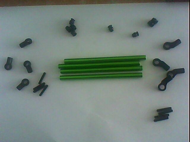

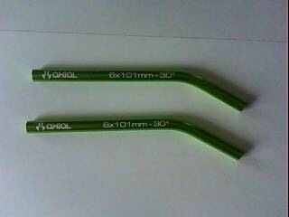

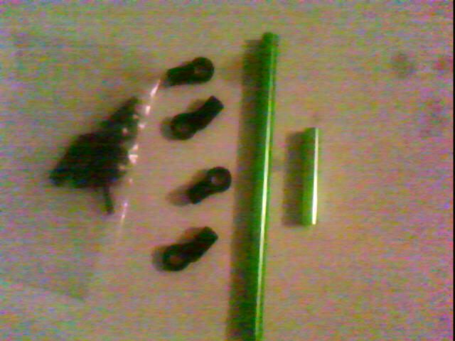

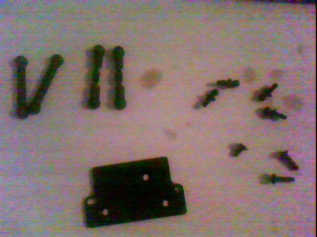

vue sur les différentes pièces en alu et autres matière :
mon axial ax10 reçus en Octobre 2010 à aujourd'hui Axial_20
mon axial ax10 reçus en Octobre 2010 à aujourd'hui Axial_21
mon axial ax10 reçus en Octobre 2010 à aujourd'hui Axial_22

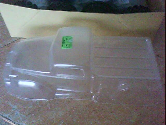

vue sur la carrosserie en lexan non peinte B-17 corps Betty :
mon axial ax10 reçus en Octobre 2010 à aujourd'hui Axial_23
mon axial ax10 reçus en Octobre 2010 à aujourd'hui Axial_24

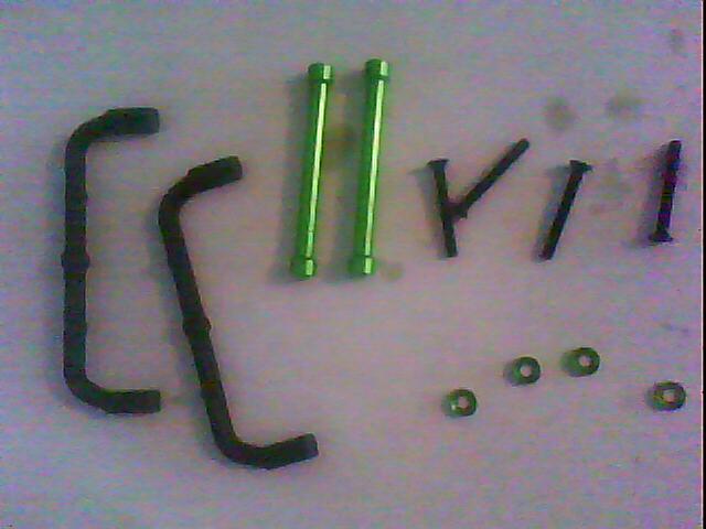

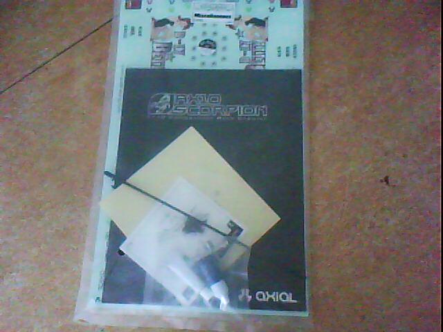

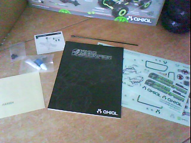

vue sur le guide de montage , les autocollants , l'antenne et quelques pièces utile :
mon axial ax10 reçus en Octobre 2010 à aujourd'hui Axial_25
mon axial ax10 reçus en Octobre 2010 à aujourd'hui Axial_26

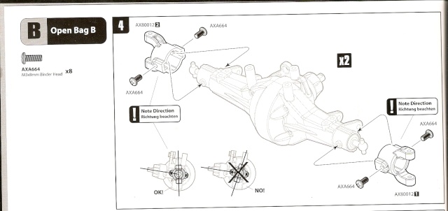

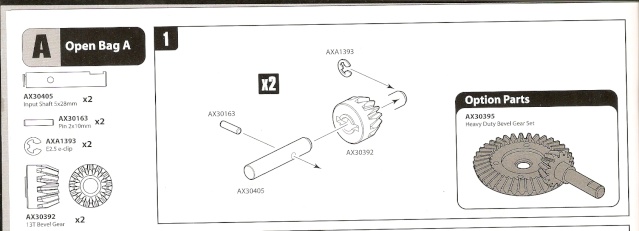

étape 1 :
mon axial ax10 reçus en Octobre 2010 à aujourd'hui Numari12
mon axial ax10 reçus en Octobre 2010 à aujourd'hui Axial_28
mon axial ax10 reçus en Octobre 2010 à aujourd'hui Axial_29

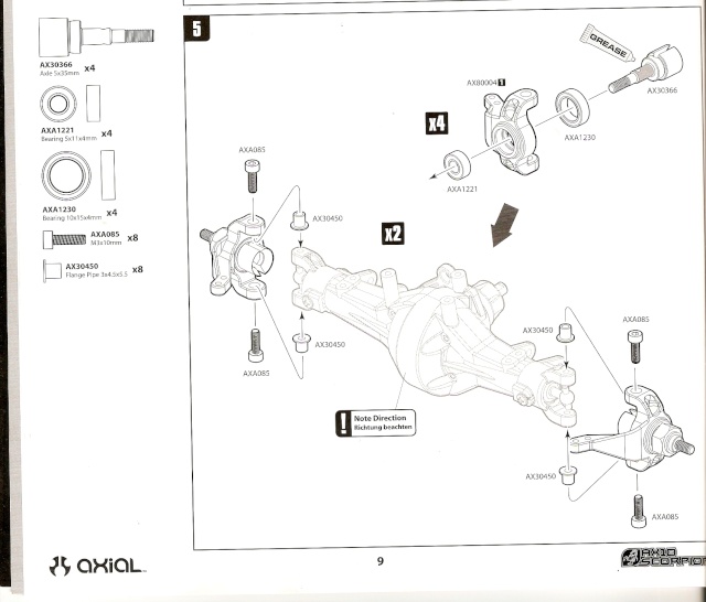

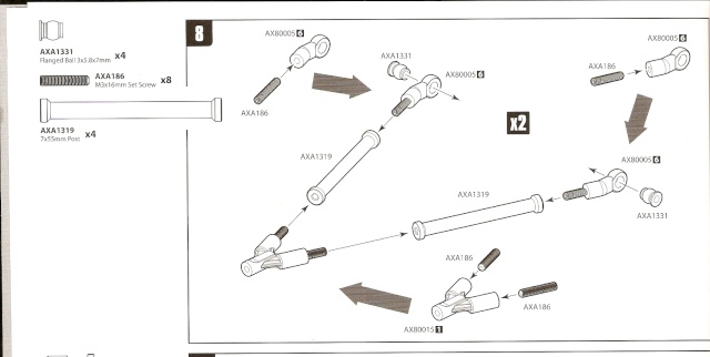

étape 8 :
mon axial ax10 reçus en Octobre 2010 à aujourd'hui Numari20
mon axial ax10 reçus en Octobre 2010 à aujourd'hui Axial_40

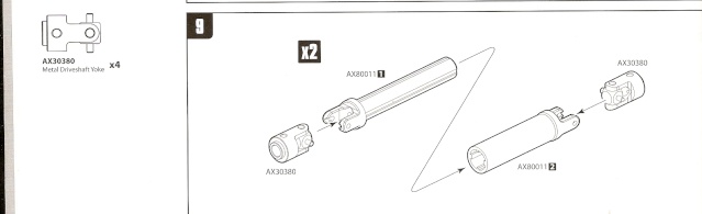

étape 9 :
mon axial ax10 reçus en Octobre 2010 à aujourd'hui Numari21
mon axial ax10 reçus en Octobre 2010 à aujourd'hui Axial_41
mon axial ax10 reçus en Octobre 2010 à aujourd'hui Axial_42

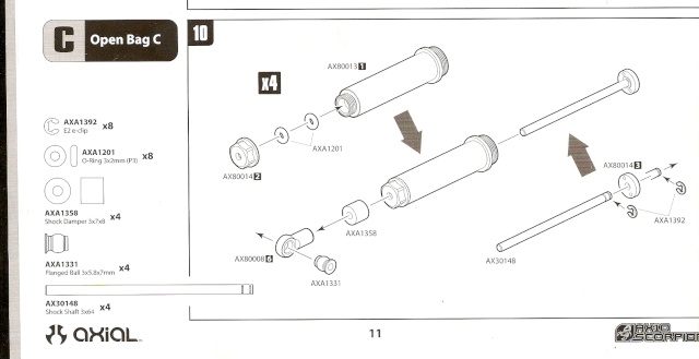

étape 10 , 11 et 12 :
mon axial ax10 reçus en Octobre 2010 à aujourd'hui Numari22
mon axial ax10 reçus en Octobre 2010 à aujourd'hui Numari23
mon axial ax10 reçus en Octobre 2010 à aujourd'hui Axial_43

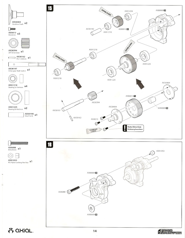

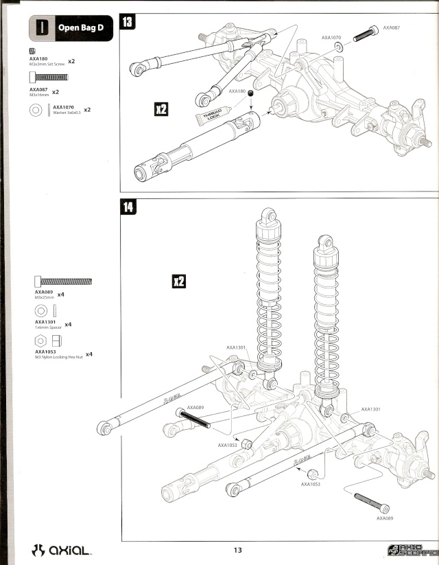

étape 13 et 14 :
mon axial ax10 reçus en Octobre 2010 à aujourd'hui Numari24
mon axial ax10 reçus en Octobre 2010 à aujourd'hui Axial_44
mon axial ax10 reçus en Octobre 2010 à aujourd'hui Axial_45
étape 15 , 16 et 17 , 18 :
mon axial ax10 reçus en Octobre 2010 à aujourd'hui Numari26
mon axial ax10 reçus en Octobre 2010 à aujourd'hui Numari27
mon axial ax10 reçus en Octobre 2010 à aujourd'hui Axial_46
mon axial ax10 reçus en Octobre 2010 à aujourd'hui Axial_47
mon axial ax10 reçus en Octobre 2010 à aujourd'hui Axial_48
mon axial ax10 reçus en Octobre 2010 à aujourd'hui Axial_49

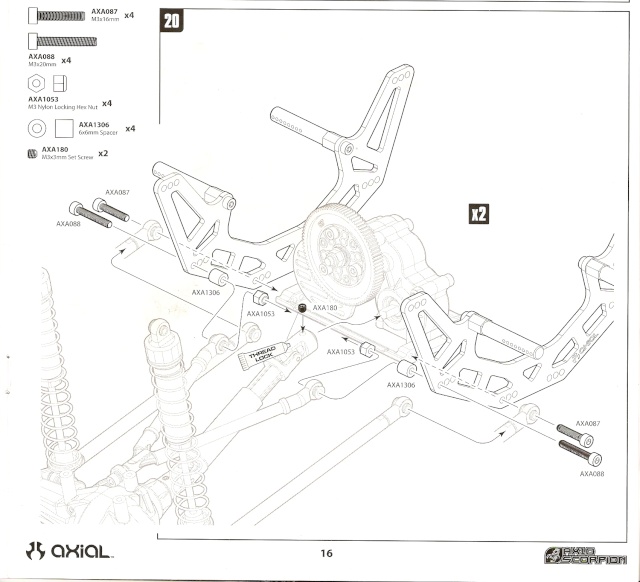

étape 20 :
mon axial ax10 reçus en Octobre 2010 à aujourd'hui Numari29
mon axial ax10 reçus en Octobre 2010 à aujourd'hui Axial_52

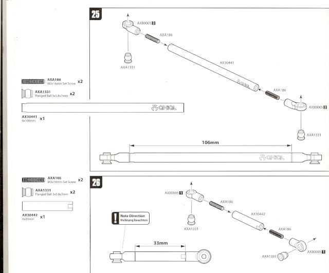

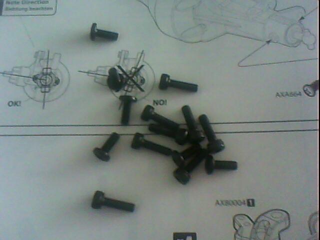

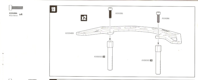

étape 25 , 26 et 29 :
mon axial ax10 reçus en Octobre 2010 à aujourd'hui Numari25
mon axial ax10 reçus en Octobre 2010 à aujourd'hui Axial_10
mon axial ax10 reçus en Octobre 2010 à aujourd'hui Axial_11

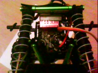

enfin fini de visser les 48 petite vises ,

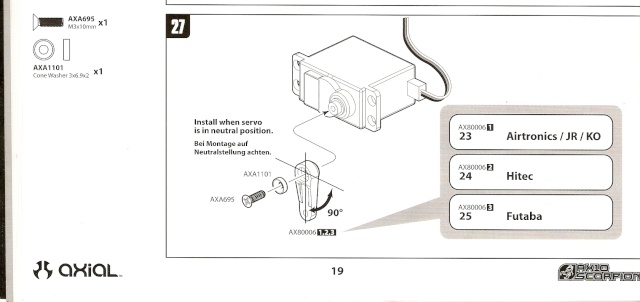

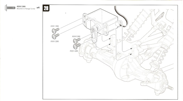

étape 27 et 28 :
mon axial ax10 reçus en Octobre 2010 à aujourd'hui Numari34
mon axial ax10 reçus en Octobre 2010 à aujourd'hui Numari35

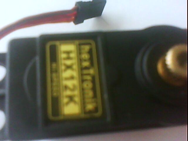

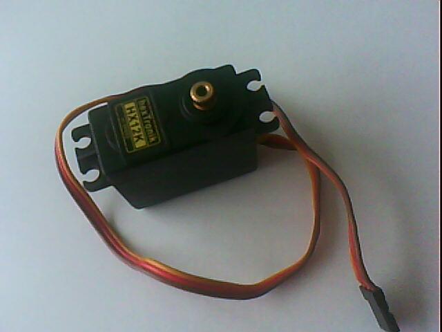

- 1 SERVOS HEXTRONIK HX12K High Torque 13 KG METAL :
mon axial ax10 reçus en Octobre 2010 à aujourd'hui Hummer14
mon axial ax10 reçus en Octobre 2010 à aujourd'hui Hummer15
mon axial ax10 reçus en Octobre 2010 à aujourd'hui Axial_31

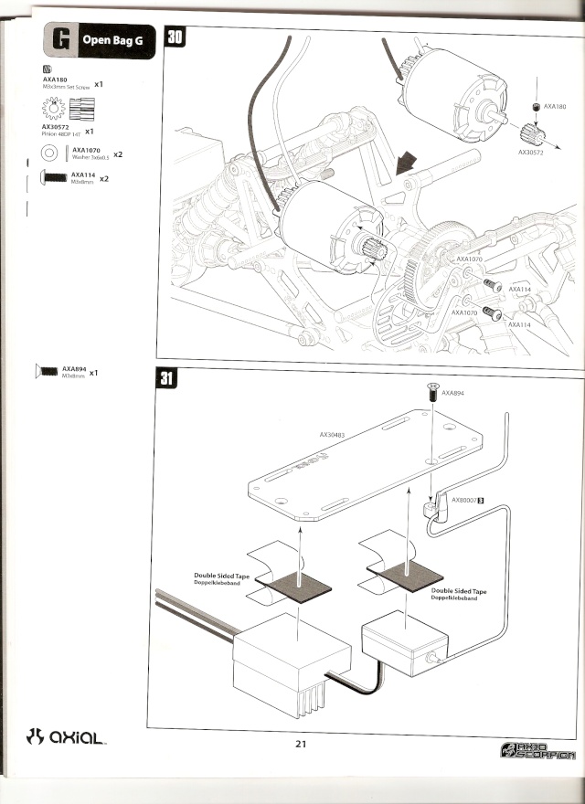

étape 30 , 31 et 32 , 33 :
mon axial ax10 reçus en Octobre 2010 à aujourd'hui Numari36
mon axial ax10 reçus en Octobre 2010 à aujourd'hui Numari37
- 1 moteur noir inconnue mon axial ax10 reçus en Octobre 2010 à aujourd'hui 89154

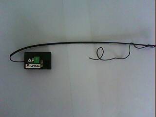

- AXIAL . AR-1 / 2 channel receiver :
mon axial ax10 reçus en Octobre 2010 à aujourd'hui Axial_38

étape 31 et 32
mon axial ax10 reçus en Octobre 2010 à aujourd'hui Numari38
mon axial ax10 reçus en Octobre 2010 à aujourd'hui Numari39
le récepteur fixer a sa place :
mon axial ax10 reçus en Octobre 2010 à aujourd'hui Recept10
mon axial ax10 reçus en Octobre 2010 à aujourd'hui Recept11
mon axial ax10 reçus en Octobre 2010 à aujourd'hui Recept12

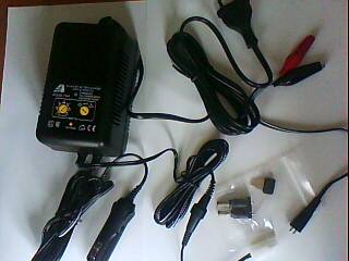

A2PRO CHARGEUR 1A NI-CD NI-MH 220/12V A7104 (A7104)

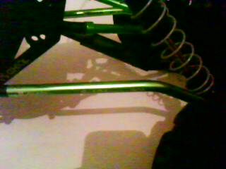

et
AXIAL TUBES DE LIAISON 6X101MM 30DEG AX10 (AX30445)
mon axial ax10 reçus en Octobre 2010 à aujourd'hui Ax10_014
mon axial ax10 reçus en Octobre 2010 à aujourd'hui Ax10_015
voici le montage
avant
mon axial ax10 reçus en Octobre 2010 à aujourd'hui Ax10_016
après
mon axial ax10 reçus en Octobre 2010 à aujourd'hui Ax10_017
et
AXIAL ADAPTATEUR AXE (AX80020)
mon axial ax10 reçus en Octobre 2010 à aujourd'hui Ax10_012
mon axial ax10 reçus en Octobre 2010 à aujourd'hui Ax10_013
je peux pas monter cette articles , car il me manque l'article suivant :
AXIAL AXE ACIER 6X104.5MM AX10 (AX30421)
mon axial ax10 reçus en Octobre 2010 à aujourd'hui 0AX30421
bon voila.... ou j'en suis aujourd'hui study
